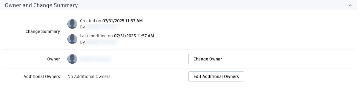

  2. ページの下部にある [所有者と変更の概要] セクションで、 [所有者を変更] をクリックします。
    変更指示の所有権を変更
  3. [所有者を変更] ウィンドウで、新しい所有者を選択するか、 [検索] ボックスに名前を入力して選択を絞り込みます。
  4. [保存]をクリックします。
アイテムの追加の所有者を変更する
  1. ページの下部にある[所有者と変更の概要]セクションで、[追加の所有者を編集]をクリックします。
  2. [追加の所有者を編集]ダイアログで、アイテムの追加の所有者を選択するか、[検索]ボックスに名前を入力して選択を絞り込みます。個人を所有者およびグループとして割り当てることができます。グループのすべてのメンバーが、そのアイテムの追加の所有者になります。
  3. [保存]をクリックします。
