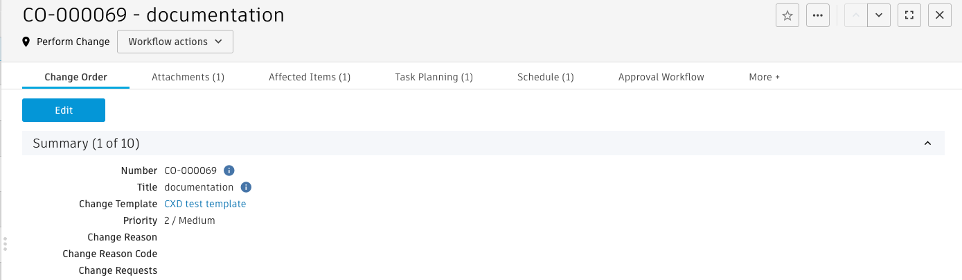

変更指示の詳細は、[変更開始]または[作業中]のワークフロー ステータスのいずれかで編集できます。
  1. 編集する変更指示を開きます。
  2. [変更指示] タブで、 [編集] をクリックします。
    変更指示ヘッダ
  3. 必要に応じて変更指示の詳細を変更します。
    注: 変更指示番号は、Fusion Manage によって生成される一意の番号で、変更することはできません。
