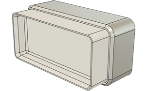

物理マテリアルの例

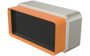

外観の例
