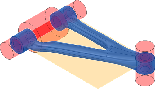

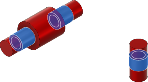

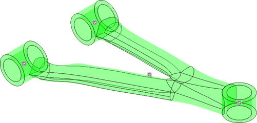

まず、面の間に新しいソリッド ボディを生成することで接続する、2 つ以上の面を選択します。必要に応じて、新しいジオメトリの作成を回避する領域を表すソリッド ボディを選択します。
選択した入力が対称である場合は、対称面が自動的に作成されます。つまり、新しいソリッド ボディもこの平面を中心に対称になります。

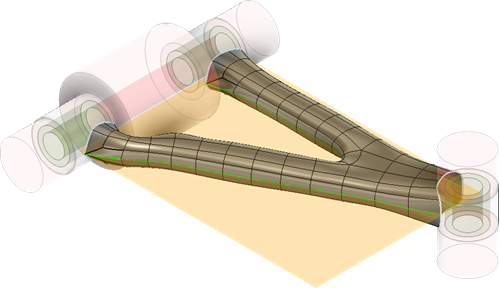

[自動モデリング] では、次の 2 タイプのデザイン代替案が生成されます。

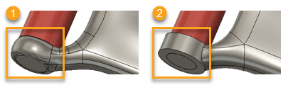

[スムーズな接続] : 丸みのある接続を使用して選択した面に接続されるソリッド ボディです(1 を参照)。
[シャープな接続] : よりシャープなエッジのような接続を使用して選択した面に接続されるソリッド ボディです(2 を参照)。
どちらのタイプもパラメトリックであるため、タイムラインで編集できます。

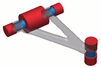

代替案が生成されると、その形状のボリュームを変更することができます。
ボリュームを変更するには、代替案を選択し、ボリューム スライダまたは適切なアイコンを使用して形状を調整します。
必要に応じて、以下の作業を行います。
代替案のボリュームが増減し、キャンバス上で変化をリアルタイムに追跡することができます。

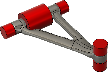

デザイン代替案をデザインに追加すると、 [自動モデリング]
フィーチャ グループがタイムラインに表示されます。タイムライン内の任意のフィーチャをダブルクリックして、直接編集することができます。
