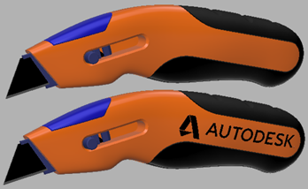

このアクティビティでは、デカール ツールを使用して、カッター ナイフのボディに Autodesk ロゴのイメージを適用します。
デカールは、モデルのサーフェス上に表示されるラベルまたはその他のグラフィックスの模倣に使用されます。これらは、キーパッドの数字である場合もあれば、ブランドやロゴである場合もあります。デカールは、モデルのサーフェス上に表示され、マテリアルとは異なる方法で適用されます。
デカールを追加する
デカールなしのナイフ(上)とデカールありのナイフ(下)

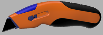

  2. ナイフの左側が見やすくなるようにナイフを回転します。
    左側が見えるように回転されたナイフ

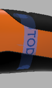

    5. [OK]をクリックします。ロゴは正しく配置されていません。配置は次に行われます。2 番目の手順で配置を行い、いつでもデカールの位置を編集できることを示します。
      追加されたデカール
  5. ナイフの右側のデカールの位置を調整して、オレンジの領域の中心に配置して読みやすくします。
    1. デカールをクリックして選択します。
      選択したデカール
    2. 右クリックして[デカールを編集]を選択します。
      選択したデカール
    3. [回転]マニピュレータを使用して、ハンドル部分と揃うようにデカールの方向を設定します。
    4. [尺度]マニピュレータを使用して、デカールのサイズを設定します。
    5. [XY 平面]マニピュレータを使用して、デカールを配置します。
      配置されたデカール
    6. [OK]をクリックして、デカールの位置を確定します。
アクティビティ 3 のサマリー
このアクティビティでは、次の方法でナイフに Autodesk ロゴのイメージを追加しました。
