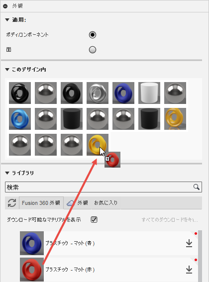

  1. 光沢(黄)マテリアルを光沢(赤)に変更します。
    1. 外観のアイコン [設定] > [外観]をクリックします。
    2. [外観]ダイアログの[ライブラリ]セクションで、[プラスチック] > [不透明] > [プラスチック - 光沢(赤)]までスクロール ダウンします。
    3. ライブラリから[外観]ダイアログ ボックスの[このデザイン内]セクションにある[プラスチック - 光沢(黄)]のスウォッチにスウォッチをドラッグします。
      黄から赤
    4. 右側と左側の両方が赤色に変更されていることを確認します。
      黄色を赤色に変更
      注: スウォッチを別のスウォッチにドラッグすると、1 つの色に割り当てられているすべてのマテリアルを一度に簡単に変更できます。

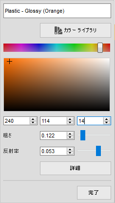

    5. 既知の RGB 番号を持つ特定の色を取得するには、ダイアログにその番号を入力します。このオレンジには 240, 114, 14 を使用し、[完了]をクリックします。
      マテリアル エディタ - オレンジ

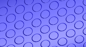

  3. テクスチャ ポルカ マテリアルをに変更し、テクスチャ サイズを 41 にします。
    1. [外観]ダイアログが開いていることを確認します。

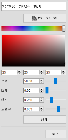

    2. [外観]ウィンドウの[このデザイン内]セクションにある[プラスチック - テクスチャ - ポルカ]のスウォッチをダブルクリックして、このマテリアルのエディタ ウィンドウを開きます。
      マテリアル エディタ - 赤

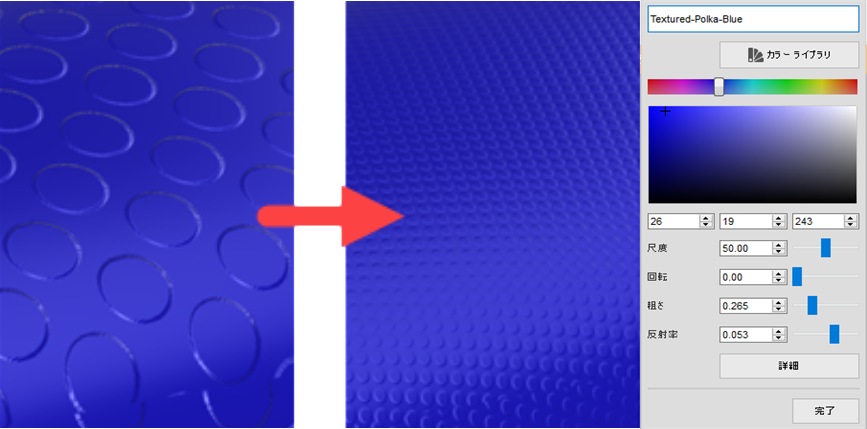

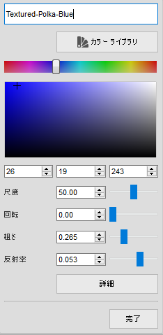

    3. 名前フィールドで、名前をテクスチャ - ポルカ - 青に変更します。
    4. 任意の方法を使用して、色を青色または選択した色に変更します。
      マテリアル エディタ - 青
    5. テクスチャ マップのサイズを調整するには、[尺度]を 41 に設定します。
    6. [回転]スライダを動かして、テクスチャ マップの方向をインタラクティブに変更します。
    7. 目的の方向が決まったら、[完了]をクリックします。
      テクスチャ マップを変更

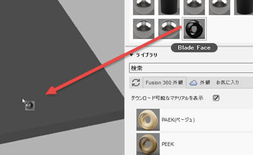

    5. [外観]ダイアログ ボックスで、[適用]設定を[面]に変更します。
    6. [ブレード面]マテリアルをブレードの側面にドラッグします。
      面にブレード マテリアルを割り当てる
    7. 前の手順を繰り返して、ブレードの反対側に[ブレード面]を割り当てます。

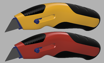

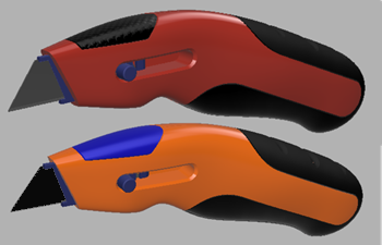

アクティビティ 2 のサマリー
このアクティビティでは、パーツに適用されているマテリアルの色とテクスチャを編集しました。
カッター ナイフ、赤からオレンジ
赤色のボディと黒色のグリップで開始されたナイフ(上)。ボディがオレンジ色に変更され、前面のグリップのテクスチャと色が変更され、ブレードの色が変更されました(下)。
