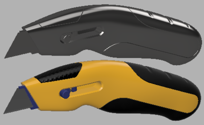

マテリアルの適用前と適用後のカッター ナイフ
マテリアルを適用する前のカッター ナイフ(上)、マテリアルを適用した後のカッター ナイフ(下)

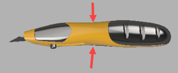

    5. [プラスチック - 光沢(黄)]スウォッチ アイコンをクリックしたまま、これをカッター ナイフの反対側の側面にドラッグします。次の図では、ナイフの 2 つの側面を矢印で示しています。
      両側で光沢(黄)を選択

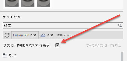

    2. [外観]ダイアログで、[ダウンロード可能なマテリアルを表示]がオンになっていることを確認します。
      ダウンロード可能なマテリアルを表示

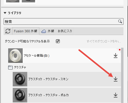

    3. ライブラリで、[プラスチック] > [テクスチャ] > [プラスチック - テクスチャ - ポルカ]のフォルダを開き、[ダウンロード]アイコンをクリックします。
      ポルカ マテリアルをダウンロード

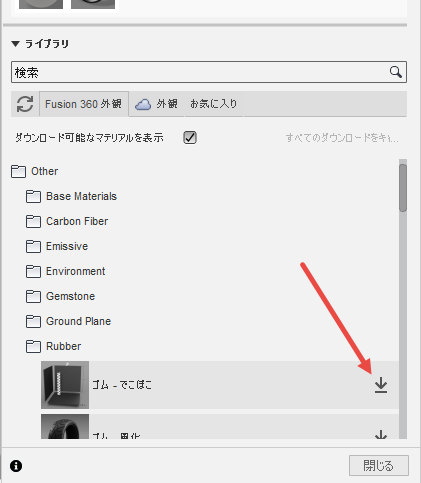

    4. ライブラリで、[その他] > [ゴム] > [プラスチック - ゴム - でこぼこ]のフォルダを開き、[ダウンロード]アイコンをクリックします。
      ゴム マテリアルをダウンロード
      注: マテリアルのダウンロードには数秒かかります。

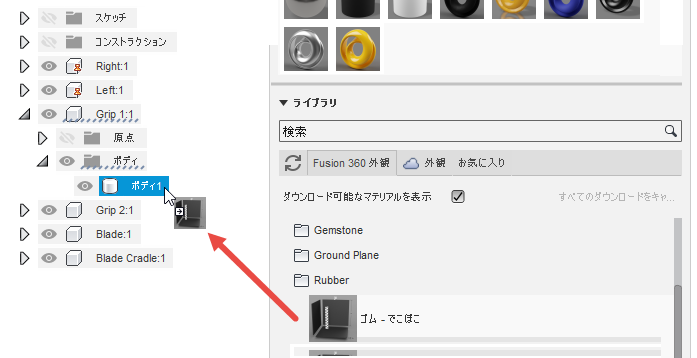

    4. 必要に応じて[外観]ダイアログを開き、[その他] > [ゴム] > [ゴム - でこぼこ]までスクロール ダウンします。
    5. [ゴム - でこぼこ]スウォッチ アイコンをクリックしたまま、これを Grip 1:1 の[ボディ 1]ブラウザ ノードにドラッグします。
      ゴムを選択
