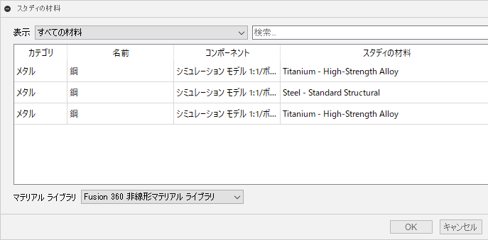

ダイアログのどの入力項目が[Fusion 非線形マテリアル ライブラリ]内のどのモデル コンポーネントを表すかを確認し、鋼スラブの材料として[鋼 - 標準構造用]を選択します。
 ([シミュレーション]作業スペース > [設定]タブ > [マテリアル]パネル > [スタディ マテリアル])をクリックして、[スタディ マテリアル]ダイアログを開きます。
[スタディ マテリアル]ダイアログの下部で、[マテリアル ライブラリ]ドロップダウン メニューから[Fusion 非線形マテリアル ライブラリ]を選択します。
[スタディ マテリアル]ダイアログの最初の行をクリックし、それがローラーを表していることを確認します。他の 2 つの行についても同じ手順を繰り返し、2 番目の行が鋼スラブを表し、3 番目の行が押し出しブロックを表していることを確認します。
[スタディ マテリアル]列で、行 2 にカーソルを合わせ、
 [編集]をクリックしてドロップダウン メニューをアクティブにします。
下矢印をクリックしてドロップダウン メニューを開き、[鋼 - 標準構造用]を選択します。
ローラーと押し出しブロックに[チタン - 高強度合金]を選択します。
最初の行をクリックして、ローラーを選択します。
[Ctrl]キーを押したまま 3 番目の行をクリックして、押し出しブロックも選択します。
[スタディ マテリアル]列のいずれかのエントリにカーソルを合わせ、
下矢印をクリックしてドロップダウン メニューを開き、[チタン - 高強度合金]を選択します。もう一方の行の材料は変更されないことに注意してください。[OK]をクリックしたときにのみ、選択したすべての行が更新されます。
[OK]をクリックして選択を受け入れ、選択した両方の行に適用します。

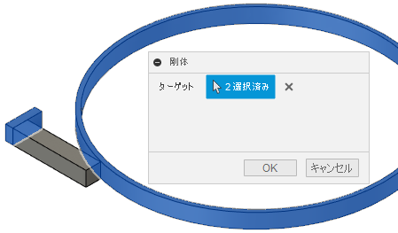

ローラーと押し出しブロックが剛体であることを指定します。
 ([シミュレーション]作業スペース > [設定]タブ > [剛体]パネル] > [剛体])をクリックし、[剛体]ダイアログを開きます。
ローラーと押し出しブロックのボディの両方をターゲットとして選択します。
[OK]をクリックして選択を確定し、[剛体]ダイアログを閉じます。
