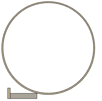

- 金属スラブの厚さが 25% 減少したときに発生するひずみを確認するために、イベント シミュレーション解析を実行しました
| シート メタルの圧延モデル |
25% 平坦化時のシート メタルのひずみを示すアニメーション。 |
