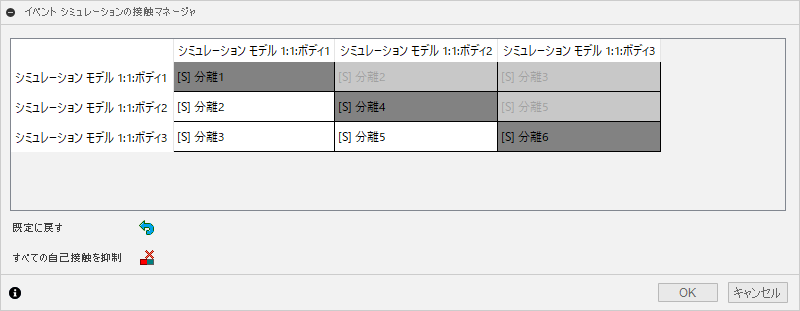

    1. ブラウザで、接触のアイコン [接触]にカーソルを合わせ、編集のアイコン [編集]をクリックして[イベント シミュレーションの接触マネージャ]ダイアログを開きます。モデル内の全ボディ間の全接触ペアのマトリックスが表示されます。
      接触ダイアログ
      注: このモデルには 3 つのボディがあるため、マトリックスは 3x3 です。関係は対称であるため、マトリックスの上半分のセルは選択できません。

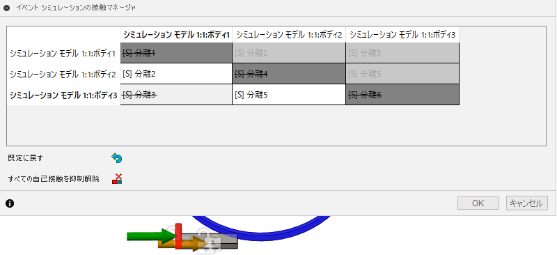

    2. 自己接触を抑制のアイコン [すべての自己接触を抑制]をクリックします。
      自己接触を表す各対角線の接触を通る線が描画されます。
    3. 残りの 3 つの各セルをクリックして、キャンバス内で各接触が表すボディをハイライト表示し、次に押し出しボディとローラーを表す接触について、セルを右クリックして[接触を抑制]をクリックします。
      接触ダイアログ
    4. [OK]をクリックして[イベント シミュレーションの接触マネージャ]ダイアログを閉じ、選択した接触ペアを抑制します。

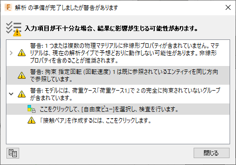

  3. プリチェック ステータスを確認し、解析の実行準備が整っているかどうかを判断します。
    1. プリチェックのアイコン ([シミュレーション]作業スペース > [設定]タブ > [解析]パネル > [プリチェック])をクリックして、[プリチェック]ダイアログを開きます。
      接触ダイアログ
      Fusion Simulation は、モデルを完全に拘束する必要がある複数の暗黙的なシミュレーション スタディ タイプをサポートしています。つまり、モデルのすべてのパーツを拘束して、剛体モードが存在しないようにします。イベント シミュレーションは、剛体モードを可能にする明示的な技術です。パーツ間の接触拘束の性質により、通常、これらのモードは制約されます。このモデルでは、鋼スラブには X 方向に自由に移動できる境界条件のセット、鋼スラブとローラーの間の接触、および押し出しブロックと鋼スラブの間の接触があり、この剛体モードを完全に拘束します。
      注: これらの問題は、イベント シミュレーションに含まれる明示的な定式化には影響しないため、無視して解析を実行できます。
