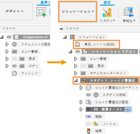

[スタディ 1 - シェイプ最適化]スタディを作成する
シミュレーションの単位を選択する
注: シミュレーションの単位は[デザイン]作業スペースに指定されている単位に依存しません。
モデルを最初にインポートしたときのブラウザ(左)。新しいシェイプ最適化スタディを作成した後のブラウザ(右)。

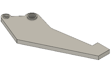

開始形状モデル[GripperArm (グリッパー アーム)]を[Z (上方向)]でデータ パネルの[基本トレーニング]フォルダから開きます。
 - データ パネルが現在表示されていない場合は、画面上部の
 [データ パネルを表示]をクリックします。
 - データ パネルの最上位レベル(ホーム ビュー)は、[すべてのプロジェクト]と[サンプル]の 2 つのサブセクションに分かれています。[サンプル]に到達するまでスクロールダウンします。
 - [基本トレーニング]フォルダをダブルクリックして開きます。
 - [11 - シミュレーション]フォルダをダブルクリックして開きます。
 - [GripperArm (グリッパー アーム)]モデルをダブルクリックしてキャンバス内に開きます。

新しいシミュレーション スタディとして[シェイプ最適化]を選択します。
 - ツールバーの上部左端にある[作業スペースを変更]ドロップダウン メニューをクリックし、[シミュレーション]を選択します。
![[シミュレーション]作業スペース](../images/tutorial/1-2-sim-workspace.png)
 - [新規スタディ]ダイアログ ボックスで
 [シェイプ最適化]を選択します。
 - [スタディを作成]をクリックすると[新規スタディ]ダイアログが閉じ、新しいスタディが作成されます。
既定の単位系を[メートル法(SI)]に変更します。
 - ブラウザで、
 [単位]の上にカーソルを合わせてから、
 [編集]をクリックします。
 - [単位の設定]ダイアログで、[既定の単位セット]ドロップダウン リストから[メートル法(SI)]を選択します。
 - [OK]をクリックして変更内容を確定し、ダイアログを閉じます。
