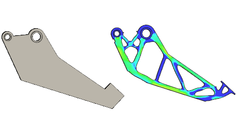

このチュートリアルでは、ロボット グリッパー アームでシェイプ最適化スタディを実行することで、重量を削減して材料コストを節約する方法を示します。鉄製のグリッパー アームは、グリップするサーフェスの圧縮荷重に耐えられるよう設計されています。新しいデザインが元のデザイン仕様に準拠し、適用荷重で少なくとも 2.0 の安全率を維持することが重要です。
このチュートリアルの内容
シェイプ最適化スタディを作成してロボット グリッパー アームの形状を最適化し、材料を 40% 削減します
拘束と荷重を適用して、元のデザインに不可欠な要素を保持します
シェイプ最適化基準を定義して、シェイプ最適化解析を実行します
シェイプ最適化メッシュ オブジェクトに基づいて、[デザイン]作業スペースで元のデザインを修正します
静的応力解析を実行して、新しいデザインがデザイン仕様を満たしていることを確認します。
