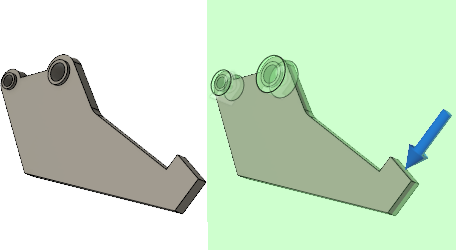

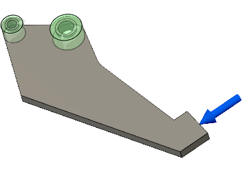

拘束適用前後のモデル
モデリング拘束を適用する前のグリッパー アーム(左)、モデリング拘束を適用した後(右)。

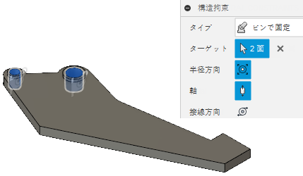

  1. 各ボルト穴の内側のサーフェスにピン拘束を適用します([径方向]と[軸方向])。
    1. 構造拘束のアイコン ([シミュレーション]作業スペース > [設定]タブ > [拘束]パネル > [構造拘束])をクリックして、[構造拘束]ダイアログを開きます。
    2. [タイプ]を ピン拘束のアイコン [ピン]に設定します。
    3. 2 つのボルト穴それぞれの内側のサーフェスを、2 つのターゲット面として選択します。
    4. ピン拘束のアイコン [径方向]と ピン拘束のアイコン [軸方向]が選択されていることを確認します。
      ピン拘束
    5. [OK]をクリックしてコマンドを確定し、[構造拘束]ダイアログを閉じます。

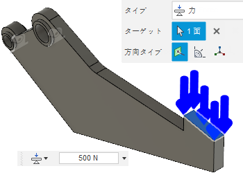

  2. グリップ サーフェスに対して、法線方向に力 500 N を適用します。オブジェクトをつかむために、グリッパー アームがロボットによって使用されます。生成した形状は、グリップ サーフェスに対する圧縮荷重を処理する必要があります。

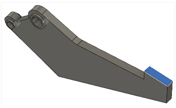

    荷重面を選択
    1. 構造荷重のアイコン ([シミュレーション]作業スペース > [設定]タブ > [荷重]パネル > [構造荷重])をクリックして、[構造荷重]ダイアログを開きます。
    2. [構造荷重]ダイアログで、[タイプ]を 力のアイコン [力]に、[方向タイプ]を 法線方向のアイコン [法線]に設定します。
    3. グリップ サーフェスをクリックして、ターゲット面として選択します。
    4. 500 N の荷重を入力します。
    5. 荷重が圧縮して(サーフェスに向かって)作用していることを確認し、[OK]をクリックします。
      圧縮荷重

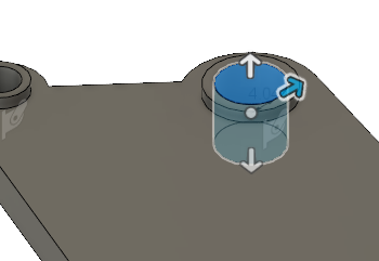

    3. 大きいボルト穴の内側のサーフェスをクリックして、図心の位置の面として選択します。
      大きい穴のサーフェス

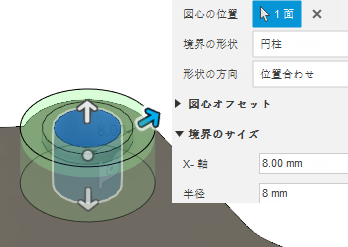

    4. [半径]を 8 mm に調整します。
      大きい穴の保持

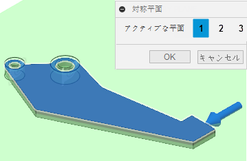

  4. 厚さを使用して対称面を作成し、最適化された形状で元のグリッパー アーム デザインと同様に厚さが対称になるようにします。
    1. 対称面のアイコン ([シミュレーション]作業スペース > [設定]タブ > [シェイプ最適化]パネル > [対称面])をクリックして、[対称面]ダイアログを開きます。
    2. グリッパー アームの上部サーフェスを選択します。
    3. [OK]をクリックしてコマンドを確定し、[対称面]ダイアログを閉じます。
      対称面
