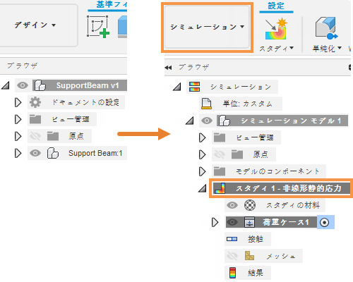

非線形静的応力解析の設定
モデルを最初にインポートしたときのブラウザ(左)。新しい非線形静的応力スタディを作成した後のブラウザ(右)。

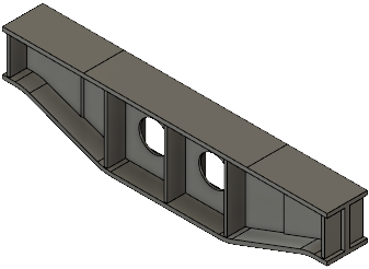

    5. [支持梁]モデルをダブルクリックしてキャンバス内に開きます。
      注: サンプル モデルは読み取り専用です。パーソナル プロジェクトにモデルのコピーを保存する必要があります。
      支持梁ジオメトリ

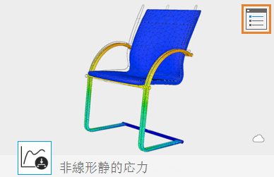

  4. 新しいシミュレーション スタディとして[非線形静的応力]を選択します。
    1. ツールバーの上部左端にある[作業スペースを変更]ドロップダウン メニューをクリックし、[シミュレーション]を選択します。
      [シミュレーション]作業スペース
    2. [新規スタディ]ダイアログ ボックスで 非線形静的応力スタディ [非線形静的応力]を選択します。
  5. [ステップ数]を 60 に設定します。設定するステップが多いほど参照する中間結果が多くなりますが、計算時間は長くなります。
    1. 大きいサムネイル イメージの右上隅にある [設定]アイコン [設定]アイコンをクリックして、[設定]ダイアログにアクセスします。
      設定ダイアログの場所
