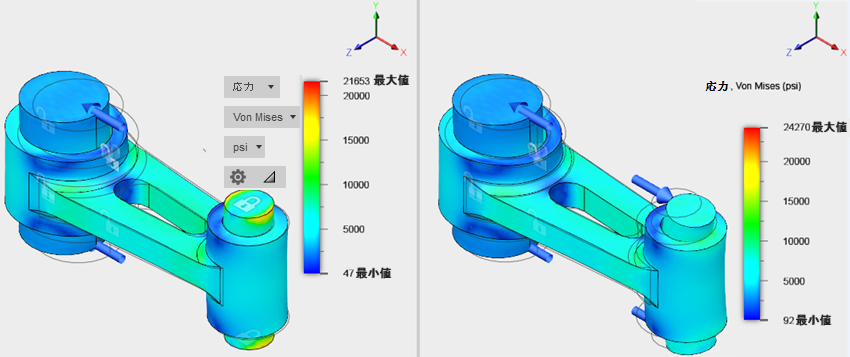

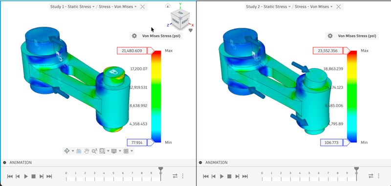

  4. [応力]の結果に切り替え、スタディ 1 とスタディ 2 の von Mises 応力を比較します。
    1. ウィンドウの上部にある結果セレクタを使用して、 [応力] > [Von Mises] を選択します。
      両方のウィンドウに von Mises 応力が表示されます。
      Von Mises を比較する
      考察
      • スタディ 1 の最大 von Mises 応力は、21,600 から 21,700 psi の間になります。前述のとおり、場所は短いピンの端になります。このピンは、組み込み梁として動作し、端部の支持で最大モーメントが発生します。
      • スタディ 2 の最大 von Mises 応力は、約 24,300 psi になります。中間部の小さなピンのサーフェス上で発生します。
        ヒント: 必要に応じて一時的に[結果]タブに戻って、パーツを非表示にしたり、最小/最大のプローブを表示することができます。これらの操作は[比較]タブではできません。非表示面上にある場合は、この手順で最大結果の場所を指定します。
      • スタディ 2 の応力が、スタディ 1 の応力を約 12% 超えています。

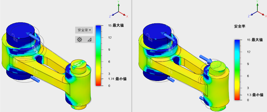

  5. [安全率]の結果に切り替え、スタディ 1 とスタディ 2 を比較します。
    1. ウィンドウの上部にある結果セレクタを使用して、 [安全率] を選択します。
      安全率を比較する
      考察
      • 安全率の結果には、安全率がスタディ 1 より 25% 低いスタディ 2 の増加した応力レベルが反映されます。
