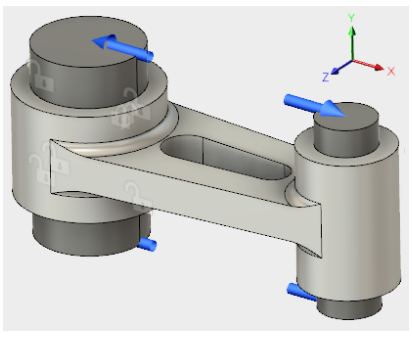

  2. スタディ 1 の作成時に小さいピンに適用された完全固定拘束を削除します。
    1. ブラウザで、[スタディ 2]の[荷重ケース:1]ブランチを展開します。
    2. [荷重ケース: 1]の下にある 拘束のアイコン [拘束]サブブランチを展開します。
    3. [拘束]の下の 完全拘束のアイコン [固定 1]を右クリックし、コンテキスト メニューから 削除のアイコン [削除]をクリックします。
      注: この拘束を削除したことにより、モデル上には X 拘束が存在しなくなります。次の手順では、モデルに適用される X 荷重を調整します。

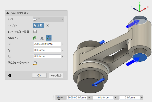

  3. 2,000 ポンドの荷重を小さいピンに適用します。これは大きいピンの荷重と同じですが、反対方向に作用します。
    1. 構造荷重のアイコン ([シミュレーション]作業スペース > [設定]タブ > [荷重]パネル > [構造荷重])をクリックして、[構造荷重]ダイアログを開きます。
    2. 小さいピンの上(+Y)端面をクリックして選択してからモデルを回転し、小さいピンの下(-Y)端面をクリックしてこれも選択します。
    3. [構造荷重]ダイアログで、荷重の[タイプ]が[力]になっていることを確認し、[方向タイプ]を 荷重方向 - ベクトルと成分のアイコン [ベクトル(x、y、z)]に設定します。
    4. [Fx]入力フィールドに 2000 と入力します。
      別の荷重を追加する
    5. [OK] をクリックして変更内容を確定し、ダイアログを閉じます。
    6. ホームのアイコン [ホーム] をクリックして、モデルを既定のアイソメ回転角度に戻します。
  4. シミュレーションの設定をチェックして、解析の準備ができていることを確認します。
    [シミュレーション]ツールバーの[解析]パネルの[プリチェック]アイコンにオレンジ色の感嘆符 黄色のプリチェック警告アイコン が表示され、警告が存在することを示しています。
    1. 詳細については、黄色のプリチェック警告アイコン をクリックしてください。
      この警告は、構造拘束が定義されていないことを示します。この警告は想定内です。モデルを安定させるために、拘束ではなく、[剛体モードを解除]を利用しているためです。
    2. 警告を閉じるには、[閉じる]をクリックします。
