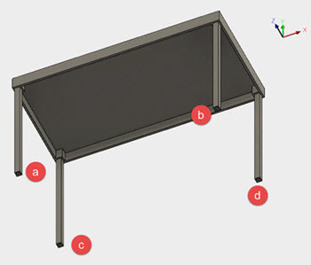

  1. 次の方法で脚を拘束します。
    ラベルの付いた脚の拘束
    テーブルの脚 a: [Uy]で固定。
    テーブルの脚 b: [Ux]と[Uy]で固定。
    テーブルの脚 c: [Uy]と[Uz]で固定。
    テーブルの脚 d: [Ux]、[Uy]、および[Uz]のすべての方向で固定。
    1. 構造拘束のアイコン ([シミュレーション]作業スペース > [設定]タブ > [拘束]パネル > [構造拘束])をクリックして、[構造拘束]ダイアログを開きます。
    2. ViewCube の底面をクリックするか、モデルを回転して脚の底部の先端が見えるようにします。
    3. 脚(a)の底部の、床と接する点を選択します。その点にロックが表示されることに注目してください。
    4. [構造拘束]ダイアログで、[Ux]軸と[Uz]軸をクリックして選択解除します。
      注: これにより、脚(a)では[Uy]が唯一の拘束された軸として残ります。
    5. [OK]をクリックして拘束を確定し、ダイアログを閉じます。
    6. 上記の拘束を使用して、テーブルの脚 b、c、および d について手順を繰り返します。
      拘束位置
      注: 3 つの頂点にはロック解除された南京錠が表示されており、それらが部分的にのみ制限されていて、床に沿って移動できることを示しています。

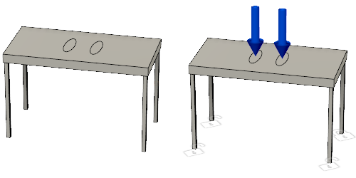

  2. 200 ポンドの人間を支持できるかどうかを確認するために、テーブルの上面に 200 ポンドの荷重を適用します。
    注: 構造座屈解析を実行するには、要素を圧縮する荷重が必要です。
    1. ViewCube の上面を選択するか、またはマウスを使用して、モデルを回転してテーブルの上面を表示します。
    2. 構造荷重のアイコン ([シミュレーション]作業スペース > [設定]タブ > [荷重]パネル > [構造荷重])をクリックして、[構造荷重]ダイアログを開きます。
    3. ドロップダウン メニューを使用して[タイプ]が 構造荷重のアイコン [力]に設定されていることを確認します。

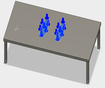

    4. テーブルの上面にある 2 つのフットプリントを選択します。
    5. ベクトルの矢印がテーブルを圧縮する力を示していることを確認します。
      荷重フットプリントを適用
    6. [構造荷重]ダイアログで、[大きさ]に 200 と入力します。
    7. [OK]をクリックして変更内容を確定し、ダイアログを閉じます。
