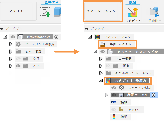

アクティビティ 1: 新しい熱応力スタディを作成する
このアクティビティでは、[スタディ 1 - 熱応力]を作成し、次のことを行います。
[既定の無応力温度]を 25 C に変更
メッシュ サイズを 6 mm に設定
カスタム単位系の設定の確認
モデルの材料が適切に割り当てられていることの確認。既定では、シミュレーション スタディの材料は[デザイン]作業スペースで定義されている材料と同じものになります。
注: シミュレーションの単位は[デザイン]作業スペースに指定されている単位に依存しません。
モデルを最初にインポートしたときのブラウザ(左)。新しい熱応力スタディを作成した後のブラウザ(右)。

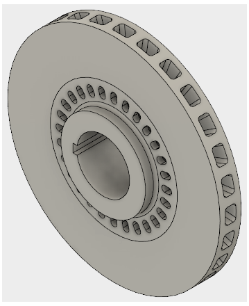

開始形状モデル[BrakeRotor (ブレーキ ロータ)]を[Z (上方向)]でデータ パネルの[基本トレーニング]フォルダから開きます。
- データ パネルが現在表示されていない場合は、画面上部の
[データ パネルを表示]をクリックします。
- データ パネルの最上位レベル(ホーム ビュー)は、[すべてのプロジェクト]と[サンプル]の 2 つのサブセクションに分かれています。[サンプル]に到達するまでスクロールダウンします。
- [基本トレーニング]フォルダをダブルクリックして開きます。
- [11 - シミュレーション]フォルダをダブルクリックして開きます。
- [BrakeRotor (ブレーキ ロータ)]モデルをダブルクリックしてキャンバス内に開きます。

新しいシミュレーション スタディとして[熱応力]を選択します。
- ツールバーの上部左端にある[作業スペースを変更]ドロップダウン メニューをクリックし、[シミュレーション]を選択します。

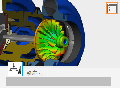

- [新規スタディ]ダイアログ ボックスで
[熱応力]を選択します。
[既定の無応力温度]を 25 C に変更します。
- 大きいサムネイル イメージの右上隅にある
[設定]アイコンをクリックして、[設定]ダイアログにアクセスします。
[一般]設定が最初に表示されます。

- ブラウザで、
[単位]の上にカーソルを合わせてから、
[編集]をクリックします。
- [単位の設定]ダイアログで、[既定の単位セット]ドロップダウン リストから[カスタム]を選択します。
- 単位設定を表と比較し、相違があれば変更します。
- [OK]をクリックして変更内容を確定し、ダイアログを閉じます。
