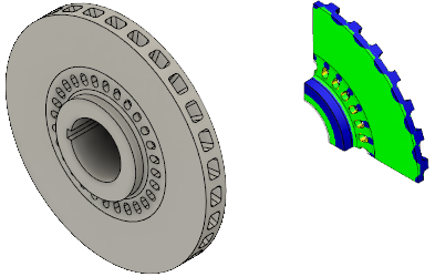

ディスク ブレーキ ロータ モデルの完全なモデル(左)。1/8 モデル バリアントの安全率の結果(右)。
