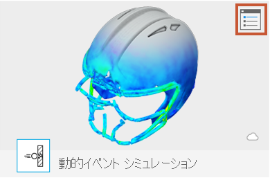

大きいサムネイル イメージの右上隅で、
[設定]をクリックして[設定]ダイアログにアクセスします。
[一般]設定が最初に表示されます。
[設定]ダイアログの[総イベント持続時間]フィールドに 0.006 s と入力します。
[結果保存間隔の数]を 12 に変更します。
[設定]ダイアログで、[結果保存間隔の数]として 12 を入力します。
