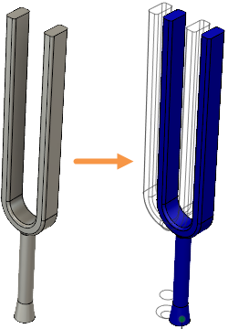

音叉モデル(左)とモード 1 での音叉の[合計モード変位]の結果(右)。**

音叉が変形しないことに注目してください。X 方向に移動するだけです。剛体モードの固有振動数は 0 Hz (または約 0 Hz)です。

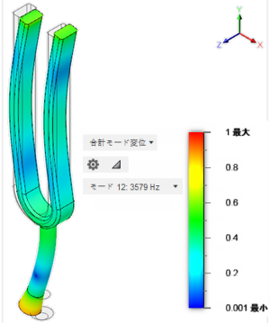

アニメーションの実行中に、凡例の上の [モード] ドロップダウンから次の振動モードを選択します。このモードの形状を観察します。12 個の振動モードすべてを確認するまで繰り返します。
モードごとに、ハンドルの動きを観察します。ハンドルの大きな軸方向運動、半径方向運動、ねじれ運動が含まれるあらゆるモードを維持できません。これらのモードは、人が音叉を保持しているとき、すぐに消滅します。
モード 12 の結果は次の画像のようになります。
モード 12 の変位の大きさはハンドルの下で最大になり、+/- X 方向にあることに注意してください。人が音叉を保持している場合、この振動モードはほぼ一瞬で消滅します。

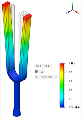

モード 7 とモード 11 のみ、ハンドルの最小モーションを示します。計算された 12 のモードのうち、音叉が保持されている間に維持できるモードは、この 2 つだけです。これらのモードの両方に、ハンドルでの軸方向の動き(Y 移動)がわずかな量で含まれます。
相対的な軸方向の動きはモード 11 の場合の方がモード 7 より大きいため、振動モード 11 はモード 7 (基本的な振動モード)より早く消滅します。
- 凡例の上の [モード] ドロップダウンから、 [モード 7] を選択します。
モデルは、次の図のようになるはずです。
- アニメーション バーで、
[停止] をクリックして再生を終了します。
- 凡例の上の [モード] ドロップダウンで、 [モード 7] の横にある周波数をメモします。
モード 7 の固有周波数は 471 Hz です。これは音符の A4 の公称周波数である 440 Hz より 7% ほど高い数値です。ここでの目的は、A4 の音よりも 5% 低い 418 Hz のピッチを生成することです。このモードの固有振動数を低くするために、音叉の先端を長くする必要があります。
