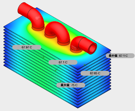

  2. 高温を検査するためにサーフェス プローブを作成し、結果に外れ値がないかどうかを確認します。
    1. 凡例の上にある 設定アイコン [結果設定] をクリックし、必要に応じて、単位を K から C (摂氏)に変更します。
    2. サーフェス プローブ作成アイコン ([シミュレーション]作業スペース > [結果]タブ > [検査]パネル > [サーフェス プローブを作成])をクリックします。
    3. より高温の領域にあるいくつかの箇所の、フィンのエッジでモデルをクリックします。
    4. [サーフェス プローブを作成]ダイアログで、[OK]をクリックしてプローブの作成を停止します。
    5. プローブを比較して、プローブの位置が正しくない可能性を示す外れ値がないことを検証します。
      サーフェス プローブ
      フィンのエッジの温度が数度下がったことがわかります。
    6. 非表示アイコン ([シミュレーション]作業スペース > [結果]タブ > [検査]パネル > [すべてのプローブを非表示])をクリックして、サーフェス プローブを非表示にします。

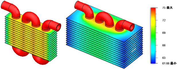

  3. [比較]タブにアクセスし、比較するスタディを選択します。
    1. 比較アイコン ([シミュレーション]作業スペース > [結果]タブ > [比較]パネル > [比較])をクリックして、[比較]環境にアクセスします。
      2 つのコンター プロットが並んで表示されます。
    2. 各ウィンドウの上部に表示されるスタディ名をチェックし、スタディ 1 の結果とスタディ 2 の結果を参照していることを確認します。
      通常、スタディ 1 は左側のウィンドウに、スタディ 2 は右側のウィンドウに表示されます。
    3. 必要に応じて、ウィンドウの上部にあるスタディ セレクタを使用して、表示する別のスタディを選択します。
      注: 各ウィンドウには、独自のスタディ セレクタ、結果セレクタ、および凡例があります。ViewCube とナビゲーション ツールバーは、アクティブなウィンドウにのみ表示されます。
  4. 同期がアクティブであることを確認します(既定の設定)。
    1. カメラを同期のアイコン [カメラを同期] と 結果タイプを同期のアイコン [結果タイプを同期] は、既定で既にアクティブになっています(ツールバー上に青色のハイライト表示で示されます)。
      これらの同期がアクティブな状態で、1 つのウィンドウでモデルを回転したり、結果を切り替えると、変更は自動的に両方のウィンドウに適用されます。
    2. [凡例を同期する] をクリックして非アクティブにします(アクティブな場合)。
      非同期の凡例では、各ウィンドウに独自の凡例尺度が表示されるため、2 つのスタディ間の相対的な差異を簡単に比較できます。
      比較されたフィンの温度
温度プロファイルの改善にはコストが伴います。フィンを大きくすると、重量が増え、材料費が上がります。正しい設定値まで設計を調整するには、いくつかの解析が必要になります。
