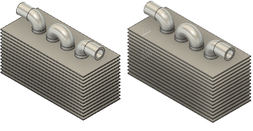

  1. [熱荷重]ダイアログで、パイプの内側の熱水をシミュレートするために熱荷重を適用する準備ができているパイプのみのすべての面を選択します。
    1. ブラウザで、フォルダ アイコン [モデルのコンポーネント]を展開します。
    2. [フィン]の横にある 表示アイコン をクリックして非表示にします。
    3. [パイプ]の横にある 表示アイコン をクリックして、パイプが表示されるようにします。
    4. ViewCube の右面をクリックして、パイプの方向を調整します。
    5. 熱荷重のアイコン ([シミュレーション]作業スペース > [設定]タブ > [荷重]パネル > [熱荷重])をクリックして、[熱荷重]ダイアログを開きます。
    6. [熱荷重]ダイアログで、荷重の[タイプ]が 熱荷重のアイコン [指定温度]であることを確認します。
    7. [すべての面を選択]アイコン [すべての面を選択]をクリックしてすべてのパイプ サーフェスを選択できるようにしてから、パイプをクリックします。
      パイプの面をすべて選択
  2. パイプの外側の面を選択解除し、熱荷重がパイプの内側の面にのみ適用されるようにします。
    1. [熱荷重]ダイアログで、[すべての面を選択]アイコン [すべての面を選択]をクリックして非アクティブにし、標準の選択を使用してパイプの外側の面を選択解除できるようにします。
    2. モデルの右上を左クリックし、モデルの右側の端までウィンドウ選択をドラッグします。
      注: サーフェスの選択を正しく解除するには、選択ウィンドウを左に引っ張ることが重要です。
      パイプの面を選択解除する
  3. パイプの内側の面に熱荷重 75 C を適用します。
    1. [熱荷重]ダイアログで、単位変更アイコン [単位を変更]をクリックします。
    2. ドロップダウン リストから[C]を選択します。
    3. [温度の値]を 75 C に変更します。
      パイプの内側の温度
    4. [OK]をクリックして温度を確定し、ダイアログを閉じます。
  4. 正しい温度が正しいパイプの面に適用されていることを確認します。
    1. ブラウザで、荷重ケース アイコン [荷重ケース 1]を展開してから、構造荷重アイコン [荷重]を展開します。
    2. 熱荷重アイコン [指定温度 1]にカーソルを合わせてから、編集アイコン [編集]をクリックします。指定温度が表示され、内側の 11 個の面が青色でハイライト表示されます。
      温度サーフェス
    3. [キャンセル]をクリックして、[熱荷重]ダイアログを閉じます。
  5. フィンに熱荷重を適用し、周囲温度での輻射による環境への熱損失をシミュレートします。
    1. ブラウザの[モデルのコンポーネント]の下で、[フィン]の横にある 表示アイコン をクリックしてフィンが表示されるようにします。
    2. [パイプ]の横にある 表示アイコン をクリックして非表示にします。
    3. 方向が変更された場合、ViewCube の右面をクリックします。
    4. 熱荷重のアイコン ([シミュレーション]作業スペース > [設定]タブ > [荷重]パネル > [熱荷重])をクリックして、[熱荷重]ダイアログを開きます。
    5. [熱荷重]ダイアログで、荷重の[タイプ]を 熱荷重アイコン [輻射]に変更します。
    6. ウィンドウを左クリックしてドラッグすることで、すべてのフィンを囲み、140 個の面がすべて選択されていることを確認します。
    7. ViewCube のすぐ上にある下矢印をクリックして方向を変更し、フィンの上部がキャンバスから自分の方を指すようにします。
    8. モデル面でフィンの上部の穴の左上を左クリックし、すべての穴の上にウィンドウ選択をドラッグします。現在は 84 個の面のみが選択されていることに注目してください。
      パイプ フィン交差を選択解除する
    9. [放射率] 1 と[周囲温度の値] 293.15 K (20 C)の既定値はそのままにしておき、[OK]をクリックしてコマンドを適用し、ダイアログを閉じます。
  6. フィンに熱荷重を適用し、周囲温度での自然対流による環境への熱損失をシミュレートします([熱伝達率]は 5 W /(m^2 K))。
    1. ViewCube の右面をクリックし、再度すべてのフィンが見えるようにします。
    2. 熱荷重のアイコン ([シミュレーション]作業スペース > [設定]タブ > [荷重]パネル > [熱荷重])をクリックして、[熱荷重]ダイアログを開きます。
    3. [熱荷重]ダイアログで、荷重の[タイプ]を 熱荷重アイコン [熱伝達]に変更します。
    4. ウィンドウを左クリックしてドラッグすることで、すべてのフィンを囲み、140 個の面がすべて選択されていることを確認します。
    5. ViewCube のすぐ上にある下矢印をクリックして方向を変更し、フィンの上部がキャンバスから自分の方を指すようにします。
    6. モデル面でフィンの上部の穴の左上を左クリックし、すべての穴の上にウィンドウ選択をドラッグします。これにより、前の手順と同じサーフェスが選択されます。
    7. 周囲の温度はそのままにして、[熱伝達率]を 5 W /(m^2 K)に変更します。
    8. [OK]をクリックしてコマンドを適用し、ダイアログを閉じます。
      ヒント: ブラウザで、3 つの荷重がすべて表示されていることを確認します。パイプを確認したときと同じ方法で、フィンの熱荷重が正しいことを確認します。
  7. モデルを構成するボディの間の接触を定義します。
    注: 既定の設定を使用しているため、接触を定義せずに解析を実行してシミュレーションで自動的に計算することもできます。
    1. 自動接触のアイコン ([シミュレーション]作業スペース > [設定]タブ > [接触]パネル > [自動接触])をクリックして、[自動接触]ダイアログを開きます。
    2. [生成]をクリックしてコマンドを受け入れ、ダイアログ ボックスを閉じます。
      パーツはすべて同じ場所にあるため、既定の許容値を受け入れることができます。
    3. ブラウザで、[パイプ]の横にある 表示アイコン をクリックして、パイプが表示されるようにします。
    4. ViewCube の上にある ホームのアイコン [ホーム] ビューをクリックして、モデルを元のサイズと方向に戻します。
