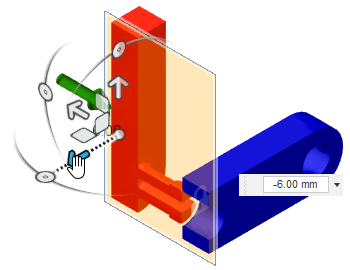

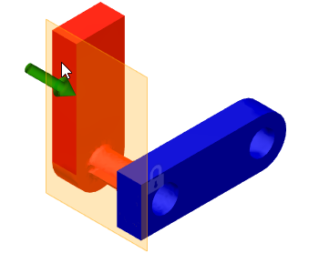

    2. スライス平面を作成のアイコン ([シミュレーション]作業スペース > [結果]タブ > [検査]パネル > [スライス平面を作成])をクリックして、[スライス平面]ダイアログを開きます。
    3. 移動パーツの右側面をクリックして選択します。
      スライス平面の面を選択する
    4. マニピュレータ矢印を使用して、平面を可動パーツの中心付近に -6 mm 移動します。
      スライス平面を再配置する
    5. 12.70 mm 幅のパーツの正確な中心にスライス平面を配置するために、オフセット距離として -6.35 mm を入力します。

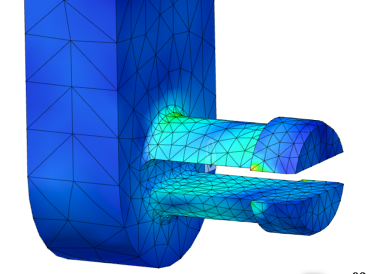

  4. 固定ボディに移動するときにフィンガで発生する張力と圧縮を確認します。
    アセンブリ中のフィンガの曲げ動作により、外側への張力と内側への圧縮が生成されます。これらの応力について詳しく調べるために、von Mises 応力ではなく法線 ZZ 応力テンソルを確認します。これらの曲げ応力は、Z 方向に作用します。
    1. 凡例バーに関連付けられている結果セレクタを使用して、[変位]の結果から[応力]の結果に変更します。
    2. 結果セレクタの下にあるテンソル セレクタを使用して、[von Mises]から[法線 ZZ]応力テンソルに切り替えます。
    3. [ステップ]フィールドの横にあるスライダをドラッグして、フィレットでの応力がイベント中にどのように変化するかを確認します。
      法線 ZZ 応力の結果

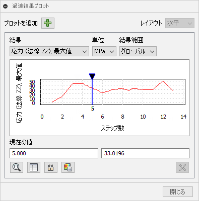

  5. 最大法線 ZZ 応力対時間ステップの 2D プロットを作成し、シミュレーション イベント中の時間の経過とともに結果がどのように変化するかを確認します。
    1. ステップ スライダの右にある 2D チャートのアイコン [2D チャート]をクリックして[過渡結果プロット]を開き、イベント期間全体の最大法線 ZZ 応力のグラフを表示します。
      2D チャート応力
      この結果では、フィンガが固定パーツに挿入されると、最初は応力が増大することが示されています。応力は、フィンガが固定パーツ内を移動するときは安定しますが、フィンガが穴から突き出ると最後に再度増大し、所定の位置にスナップすると増減します。
      注: メッシュは、各隣接面と完全には接しない面またはファセットを持つ元のジオメトリの近似です。1 つのサーフェス上のノードが他のパーツの要素の面に沿って通過するため、モーションは完全にスムーズではありません。
    2. ステップ位置を移動して、そのステップの応力値を確認します。これを行うには、青色のロケータをスライドします。または、[過渡結果プロット]ダイアログで 2D チャートのアイコン [同期]をクリックし、凡例でステップ値を変更します。
    3. 準備ができたら、[閉じる]をクリックして[過渡結果プロット]ダイアログを閉じます。
