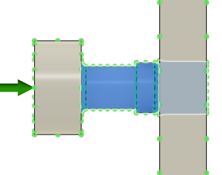

  3. 両方のパーツでメッシュの長さを 1 mm に変更します。次に示すように、2 つが接触するときに、移動パーツのロック フィンガが固定パーツに接触します。
    (i) 固定パーツ(ボディの主要な部分に接触するフィレットを含む、すべての面)のロック フィンガ。より正確な曲げ応力をキャプチャするために、ここでは細かいメッシュを使用します。フィンガの付け根のフィレットには、応力集中と臨界応力領域があります。CAD モデルの円柱状の形状に、より正確に適合した、スムーズなメッシュを接触領域に作成する必要もあります。
    (ii) 固定パーツ上の中央の穴と面取り(このパーツの接触領域にスムーズなメッシュを生成)。

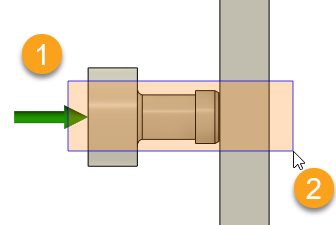

    3. ローカル メッシュ コントロールのアイコン ([シミュレーション]作業スペース > [設定]タブ > [管理]パネル > [ローカル メッシュ コントロール])をクリックします。
    4. クリックしてマウスを左から右にドラッグして、次の図に示されるような領域を囲むようにします。
      ローカル メッシュ コントロール
      [ローカル メッシュ コントロールを編集]ダイアログ ボックスには、18 個の面またはエッジが選択されていることが示されているはずです。
      注: マウスをクリックして左から右にドラッグすると、長方形で完全に囲まれているエンティティのみが選択されます。マウスをクリックして右から左にドラッグすると、長方形が交差するすべてのものが選択されますが、これは意図する選択ではありません。
