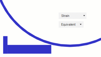

シミュレーション スタディのアニメーション
アニメーションを使用すると、イベント進行時に結果が時間の経過とともにどのように変化するかを観察できます。たとえば、荷重係数の変更の効果、形状の最適化によってモデルの形状が時間の経過とともにどのように変化するか、またはモデルがさまざまな周波数でどのように振動するかについて関心がある場合です。
静的応力、非線形静的応力、熱応力、構造座屈、イベント シミュレーション、シェイプ最適化、モード周波数解析など、結果ステップが存在する任意の結果をアニメーション表示することができます。
アニメーションのステップまたは間隔の最大数は 100 です。
シート メタル
オンライン ビューアのアニメーション バー
オンライン ビューアを使用するスタディ(静的応力、熱、熱応力、モード周波数、構造座屈、射出成形、電子部品の冷却)の場合、 [結果] を開くと、アニメーション バーがキャンバスの下部に表示されます。アニメーション バーには、結果のフレーム間をナビゲートするための標準的な再生コントロールと設定があります。
