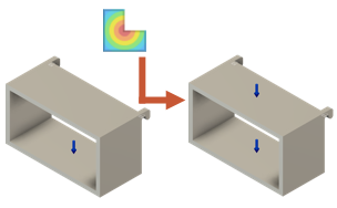

[スタディをクローン化]コマンドを使用すると、複数のスタディをすばやく作成し、その後修正してさまざまな解析条件をシミュレーションすることができます。
[スタディをクローン化]コマンドを使用すると、元のスタディと同じスタディ設定で、同じシミュレーション モデルの新しいスタディを作成できます。時間を節約するには、最初のスタディを完全に設定してからクローンを作成し、クローン化したスタディに加重の違いなどの変更を加えます。これで、新しいスタディの結果を元のスタディと比較することができます。
このコマンドにアクセスするには、ブラウザで任意のスタディを右クリックし、コンテキスト メニューから[スタディをクローン化](clone study)を選択します。
スタディのクローン化の例
