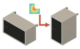

シミュレーション スタディをコピーする
[スタディをコピー]コマンドを使用すると、あるコンフィギュレーションのシミュレーション モデルから別のコンフィギュレーションのシミュレーション モデルにスタディをコピーできます。このコマンドは、スタディとそのすべての設定をコピー先のシミュレーション モデルにコピーします。
このコマンドにアクセスするには、[シミュレーション]設定ツールバーの[スタディ]パネルで、[スタディをコピー] スタディをコピーのアイコン を選択します。
重要: [スタディをコピー]コマンドは、[デザイン]作業スペースでコンフィグしたデザインに少なくとも 2 つのコンフィギュレーションを作成すると、[シミュレーション]作業スペースで使用できるようになります。
スタディのコピーの例
