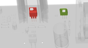

| 結果名 | 例 | 表示されるもの | アクセス |
| しきい値 | コンポーネントが最大温度しきい値に達するまで、あとどれくらいかこの結果を生成するには、スタディ設定で温度しきい値を適用している必要があります。 | [結果]ツールバーの[ガイド付き結果]コマンド |
