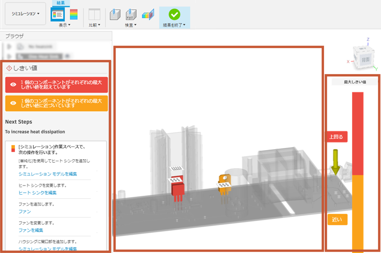

これらのシミュレーション スタディのグラフィカル ウィンドウには、3 つの主要なコンポーネントがあります。
結果ブラウザは、結果の解釈を示し、結果を改善するために実行できる次の手順を提案します。
モデルの 3D ボリュームのグラフィカル表示。選択した結果変数をキャンバスに表示します。
インタラクティブな凡例。これをクリックして、コンポーネントのゴーストを表示し、特定の領域に注目できるようにします。
