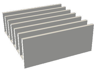

ヒート シンクは、電子機器で発生した熱を空気に伝達することで電子機器から熱を放散させる、パッシブ熱交換器です。空気の速度、材料の選択、突起の設計、表面処理が、ヒート シンクの性能に影響を与える要因です。
ヒート シンクは、アクティブな電子回路から発生する熱を簡潔かつ効率的な方法で取り除くために、電子機器で一般的に使用されます。通常、ヒート シンクのボディは、空気の流れに対する表面積を大きくするためにフィンで構成されています。これにより、ヒート シンクが設置されているコンポーネントの冷却効果を最大限に高めます。
[電子部品の冷却]スタディの
 [ヒート シンク]コマンドは、モデル化されたヒート シンクの理想化バージョンを作成し、解析精度を損なうことなく、解析にかかる時間を短縮します。
