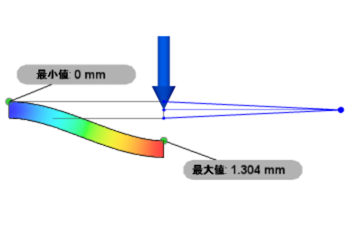

リモート モーメント拘束 1 (b) この例では、梁の一方の端点に固定拘束が適用されています。もう一方の端点にリモート拘束を適用し、移動自由度(Ux、Uy、Uz)のみを固定する場合、梁の終端面に荷重を適用すると、梁の先端では変位と回転の両方が可能になります。面が回転し、必ずリモート拘束の位置を指していることに注目してください。

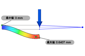

リモート モーメント拘束 2 (c) 代わりに、回転自由度 Rx、Ry、Rz のみを固定して、梁の終端面に荷重を適用すると、移動自由度のみが固定されている場合よりも先端の変位が大幅に大きくなります。この場合、面は常に垂直のままであることに注目してください。
図 1: (a) 6 つの自由度がすべて固定されているリモート拘束、(b) 並進自由度が固定されているリモート拘束、(c) 回転自由度が固定されているリモート拘束、を使用した変位の結果。
