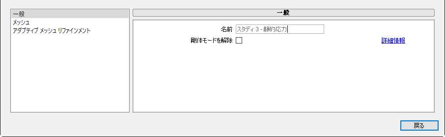

設定ダイアログ
左側に一覧表示されるタブには、さまざまな設定オプションがあります。これらのタブの数と内容は、選択したスタディによって異なります。該当するスタディについては、設定ダイアログでメッシュ要素のサイズを調整できます。この機能は、精度と計算時間のバランスを取るのに役立ちます。
