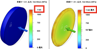

比較モードで凡例の最小値/最大値を同期する
既定では、凡例は標準結果ビューアを使用する結果では同期されませんが、オンライン結果ビューアを使用する結果では既定で同期されます。
カメラを同期
標準結果ビューア: 最小値/最大値を同期
凡例の最小値/最大値を同期するには
[比較] タブで、最小値/最大値を同期のアイコン [同期] > [最小値/最大値を同期]を選択します。
注: アイコンの背景が青色の場合、凡例の尺度は同期されています。
凡例の最小値/最大値を同期解除するには
注: アイコンの背景がリボンの他の部分と一致している場合、凡例の尺度は同期されていません。
オンライン結果ビューア: 凡例を同期
凡例を同期するには
[比較] タブで、凡例を同期のアイコン [同期] > [凡例を同期]を選択します。
注: アイコンの背景が青色の場合、凡例の範囲と [結果設定] は同期されます。
凡例を同期解除するには
注: アイコンの背景がリボンの他の部分と一致している場合、凡例の範囲は同期されていません。
