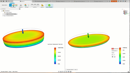

シミュレーション比較モードで凡例の最小値/最大値を同期する
比較モードで同期ツールを使用すると、アクティブなウィンドウで行ったアクションを他のすべてのウィンドウの結果と同期できます。
最小値/最大値を同期: 標準結果ビューア
注: これは、標準結果ビューアを使用するスタディのコマンド名です。標準結果ビューアを使用するスタディ タイプの場合、このコマンドは既定で非アクティブです。
- 最小値/最大値を同期
[最小/最大を同期]は、すべてのウィンドウの凡例の範囲を同期するため、結果をより効果的に比較できます。凡例の最小値と最大値の同期は、同じタイプのさまざまなスタディの同じ結果を比較し、凡例の範囲を同じにする場合に効果的です。
