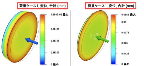

比較モードで結果の選択を同期する
既定では、結果選択は標準結果ビューアを使用する結果では同期されませんが、オンライン結果ビューアを使用する結果では既定で同期されます。
カメラを同期
標準結果ビューア: 結果タイプを同期
結果の選択を同期するには
  1. [比較]タブで、結果タイプを同期のアイコン [同期] > [結果タイプを同期]を選択します。
    注: コマンド アイコンの背景が青色の場合、結果の選択は同期されています。
  2. [結果タイプを同期]をアクティブにした状態で、1 つのウィンドウで異なる結果を選択すると、その他のすべてのウィンドウで結果が一致するように更新されます。
    注: 各ウィンドウの凡例で結果セレクタを使用します。
