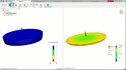

シミュレーション比較モードでの結果タイプ同期ビュー
比較モードで同期ツールを使用すると、アクティブなウィンドウで行ったアクションを他のすべてのウィンドウの結果と同期できます。
結果タイプを同期: 標準結果ビューア
注: 標準結果ビューアを使用するスタディ タイプの場合、このコマンドは既定で非アクティブです。
カメラを同期 - 結果タイプを同期
[結果タイプを同期]は、結果選択を同期し、すべてのウィンドウにアクティブなウィンドウと同じ結果タイプが表示されるようにします。さまざまなスタディ設定条件またはジオメトリ修正を比較し、異なるスタディの同じ結果を表示する場合は、結果タイプの同期が役立ちます。
