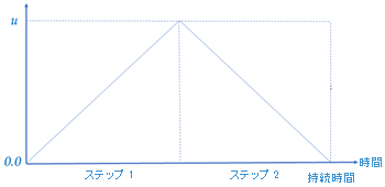

たとえば、解析で、指定した値までモデルに荷重を付加してから、荷重を除去してゼロに戻す場合です。このシミュレーションでは 2 つのステップを使用します。
2 ステップのイベント シミュレーション
図 1: 線形傾斜が上/下に向く荷重/荷重除去の問題。
