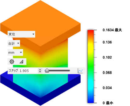

    3. 凡例バーに関連付けられている結果セレクタを使用して、[応力]の結果から[変位]の結果に変更します。
    4. [ステップ]フィールドの横にあるスライダをドラッグして、変位がイベント中にどのように変化するかを確認します。
      変位の結果

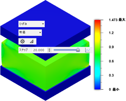

  3. [ひずみ]と[変位]の結果をアニメーション表示して、イベント全体で形状とひずみがどのように変化するかを確認し、凡例範囲がアニメーション全体で一貫していることを確認します。
    イベント全体にわたって、結果のアニメーションを表示することができます。アニメーションの各フレームで凡例範囲を変更するのを防ぐために、自動の凡例範囲をオーバーライドすることができます。
    1. [ひずみ]結果に戻り、凡例の最小値/最大値のアイコン ([シミュレーション]作業スペース > [結果]タブ > [結果ツール]パネル > [凡例の最小値/最大値])をクリックして、凡例で[最大値]フィールドと[最小値]フィールドをアクティブにします。
    2. [最大値]フィールドに 1. と入力します。(*[Enter]*は押さないでください。)
    3. [最小値]フィールドに 0.2 と入力し、[Enter]を押します。

      スタディ出力には 20 ステップがあります。したがって、2 つのアニメーション フレームが結果ステップごとに生成されます。結果は、実際の出力ステップ間で補間されます。
    8. 再生アイコン [再生]を押して、アニメーションを表示します。

    9. [変位]結果に切り替え、凡例の最大値と最小値に適切な値を使用して繰り返します。
