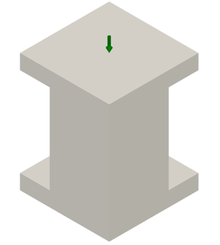

| 準静的イベント シミュレーション解析前の銅ビレット モデル |

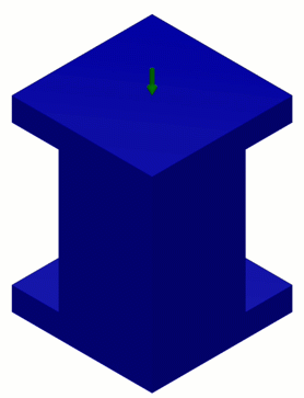

プレートがビレットを破壊する際の銅ビレットおよび上部プレートに対する張力と圧縮を示す銅ビレット モデル |
