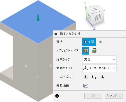

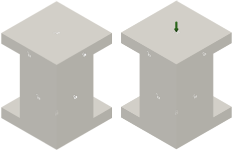

  1. 上部プレートの上面を、指定された変換を適用する位置として定義します。
    注: Fusion では、指定された変換は、オブジェクトの位置をコントロールするため、荷重ではなく拘束であるとみなされます。この変換によって、パーツがまとめて押し出されます。

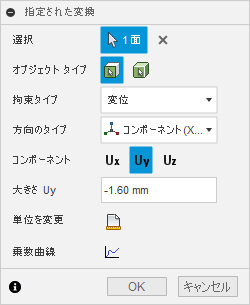

    1. 指定された変換のアイコン ([シミュレーション]作業スペース > [設定]タブ > [拘束]パネル > [指定された変換])をクリックして、[指定された変換]ダイアログを開きます。
    2. [オブジェクト タイプ]が 指定された変換のアイコン [面]に設定されていることを確認します。
    3. [拘束タイプ]が[変位]に設定されていることを確認します。
    4. 上部プレートの上面をクリックして、選択として識別します。
      拘束
  2. 上部プレートの上面に、1.6 mm の -Y 方向の指定された変換を適用します。
    1. [方向タイプ]が[コンポーネント(X、Y、Z)]に設定されていることを確認します。
    2. *[Uy]*コンポーネントをクリックして選択します。
    3. [大きさ Uy]フィールドに値 -1.60 mm を入力します。
      拘束

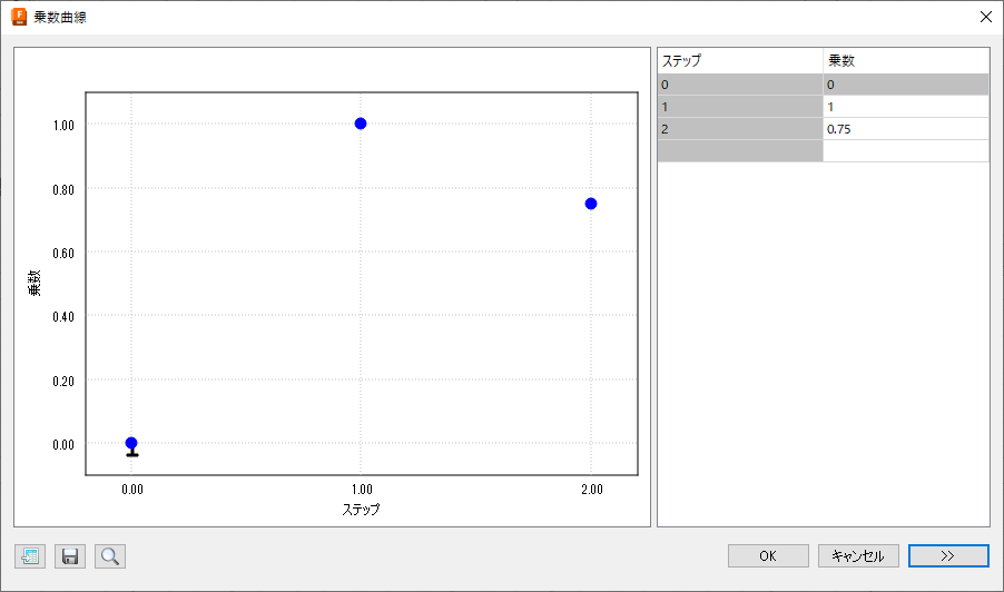

  3. 次の図に示されている値を使用して、指定された変換をコントロールする乗数曲線を定義します。
    1. [指定された変換]ダイアログで、乗数曲線のアイコン [乗数曲線]をクリックします。
    2. ステップ 1 に関連付けられた[乗数]列に 1 を入力し、次の行の[乗数]列に 0.75 を入力します。ステップは自動的に増分されます。
      拘束
      注: この曲線は、最初のステップで完全な 1.6 mm の変位を適用し、2 番目のステップで再び 1.2 mm に戻ります。最初にステップごとの結果の間隔を 10 に定義したため、2 つのステップで 20 個の結果ステップが提供されます。
    3. [OK]をクリックして、曲線を確定します。
  4. [OK]をクリックして指定された変換を適用し、ダイアログを閉じます。

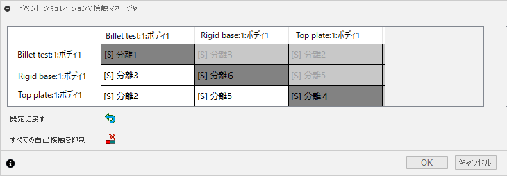

    1. グローバル接触のアイコン ([シミュレーション]作業スペース > [設定]タブ > [接触]パネル > [接触を管理])をクリックし、[イベント シミュレーションの接触マネージャ]ダイアログを開きます。
      拘束
      注: このモデルには 3 つのボディがあるため、マトリックスは 3x3 です。関係は対称であるため、マトリックスの上半分のセルは選択できません。
    2. グローバル接触のアイコン [すべての自己接触を抑制]をクリックします。
      自己接触を表す各対角線の接触を通る線が描画されます。
      拘束
    3. 残りの 3 つのセルをそれぞれクリックして、キャンバス内で各接触が表すボディをハイライト表示します。
    4. [OK]をクリックして[イベント シミュレーションの接触マネージャ]ダイアログを閉じ、選択した接触ペアを抑制します。
