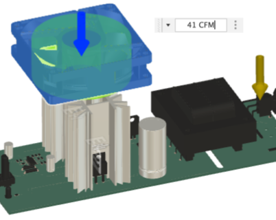

  4. 解析精度を維持しながら解析時間を短縮するために、ファンにコンポーネントの理想化を適用し、流量を 41 CFM に設定して、空気を筐体内に取り込みます。

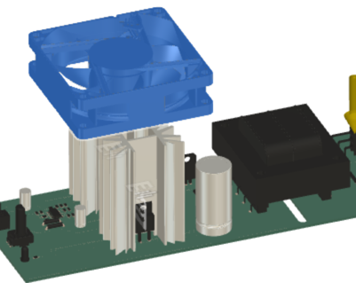

    1. [セットアップ]ツールバーの[冷却]パネルで、ファンのアイコン [ファン]を選択して[ファン]ダイアログを開きます。
    2. キャンバスでファンを選択し、それが青色でハイライト表示されていることを確認します。
      ファンを選択
    3. [ファン]ダイアログで、[1 つのボディ]が選択されていることを確認し、[流量]を 41 CFM に設定します。
      ファンを選択
    4. [OK]をクリックして変更内容を確定し、ダイアログを閉じます。

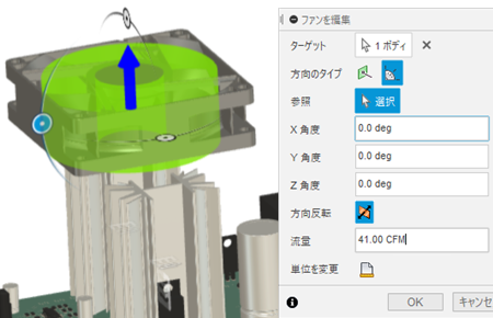

    4. ブラウザで、ファンに関連付けられている 編集アイコン [編集]をクリックして、[ファンを編集]ダイアログを開きます。
      ファンを編集
    5. [ファン]ダイアログで、[方向を反転]をクリックして流れの方向を反転させます。
      方向を反転
    6. [OK]をクリックして変更内容を確定し、ダイアログを閉じます。
