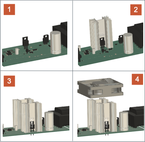

次のコンポーネントがある電源基板と筐体。1.ヒート シンクなし、2.1 つのヒート シンク、3.2 つのヒート シンク、4.2 つのヒート シンクと 1 つのファン。
