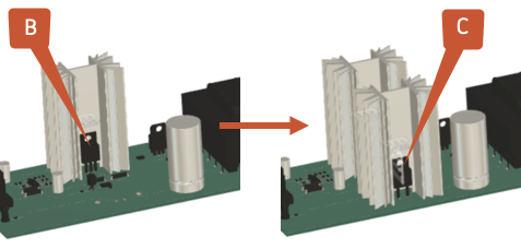

1 つのヒート シンクを持つ電子基板(左)と、2 つのヒート シンクを持つ電子基板(右)。**

レギュレータ C とそのヒート シンクを元に戻します。
- キャンバスの下部にある[単純化]タイムラインで、最新のアクティブな修正を右クリックしてコンテキスト メニューを開きます。
- コンテキスト メニューを下にスクロールし、[フィーチャを省略]を選択して、レギュレータ C を元に戻します。
- 右端から 2 番目にあるアクティブな修正でこのプロセスを繰り返して、レギュレータ C のヒート シンクを元に戻します。

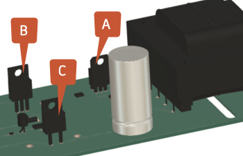

電圧レギュレータ C に 23.0 W の内部熱荷重を適用します。
- [セットアップ]タブのツールバーで、
 ([荷重] > [熱荷重])を選択して、[熱荷重]ダイアログを開きます。
- [熱荷重]ダイアログで、[タイプ]を
 [内部熱]に設定します。
- キャンバスで、図に示すようにレギュレータ C を選択し、[熱荷重]ダイアログで[1 つのボディ]が選択されていることを確認します。
- [熱荷重]ダイアログで、[熱荷重]を 23 W に設定します。
- [OK]を選択してコマンドを確定し、[熱荷重]ダイアログを閉じます。

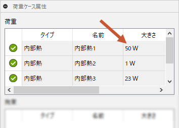

レギュレータ B の電力を 27 W に下げます。
[セットアップ]タブのツールバーで、
 ([管理] > [荷重ケース属性])を選択して、[荷重ケース属性]ダイアログを開きます。
[荷重ケース属性]ダイアログで、大きさが 50 W の行をダブルクリックして、[熱荷重を編集]ダイアログを開きます。
[熱荷重を編集]ダイアログで、[熱荷重]を 50 W から 27 W に変更し、キーボードの[Enter]を押します。
[荷重ケース属性]ダイアログで、変更が正しいことを確認し、[閉じる]をクリックしてダイアログを閉じます。
