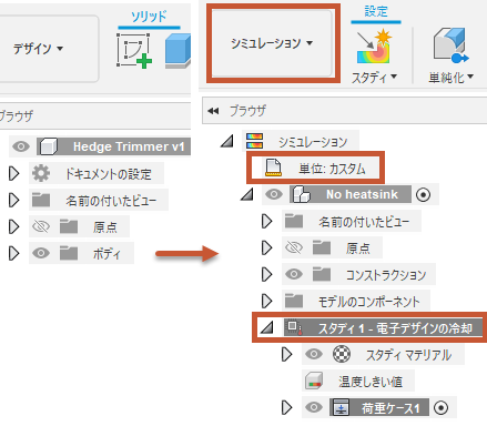

  4. 新しい[電子部品の冷却]スタディを作成し、50 W no fan という名前を付けます。
    1. ツールバーの上部左端にある[作業スペースを変更]ドロップダウン メニューをクリックし、[シミュレーション]を選択します。
      [シミュレーション]作業スペース
    2. [新規スタディ]ダイアログ ボックスで、[電子部品の冷却]スタディ [電子部品の冷却]を選択します。
    3. [スタディを作成]をクリックしてスタディを作成し、ダイアログを閉じます。
    4. [シミュレーション]作業スペースのブラウザで、[スタディ 1 - 電子部品の冷却]をクリックして編集モードをアクティブにし、スタディの名前を 50 W no fan に変更します。

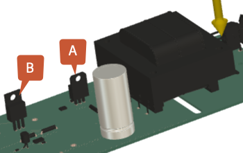

  6. 信号変圧器に最も近い電圧レギュレータ(A)に 1.0 W の内部熱荷重を適用し、変圧器から 2 番目に近いレギュレータ(B)に 50.0 W を適用します。
    重力方向
    1. [セットアップ]タブのツールバーで、熱荷重のアイコン ([荷重] > [熱荷重])を選択して、[熱荷重]ダイアログを開きます。
    2. [熱荷重]ダイアログで、[タイプ]を 内部熱のアイコン [内部熱]に設定します。
    3. キャンバスで、図に示すようにレギュレータ A を選択し、[熱荷重]ダイアログで[1 つのボディ]が選択されていることを確認します。
    4. [熱荷重]ダイアログで、[熱荷重]を 1 W に設定します。
    5. [OK]を選択してコマンドを確定し、[熱荷重]ダイアログを閉じます。
    6. この手順を繰り返します。ただし今回は、キャンバスでレギュレータ B を選択し、[熱荷重]ダイアログで[熱荷重]を 50 W に設定します。

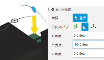

  8. 重力が適用される方向を -Z 方向に変更します。
    1. [セットアップ]ツールバーで、重力のアイコン ([環境] > [重力を編集])をクリックして、[重力を編集]ダイアログを開きます。
    2. [重力を編集]ダイアログで、[方向のタイプ]を[角度(デルタ)]に変更します。
      重力方向
    3. キャンバスでマニピュレータを使用して、[Y 角度]が -90.0 度になるまで重力の方向を回転させます。
      重力方向
    4. [OK]をクリックして変更を適用し、ダイアログを閉じます。
