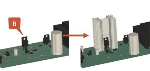

このアクティビティでは、レギュレータ B のヒート シンクを使用して、ヒート シンクによってコンポーネントの温度を最大温度しきい値の 130 ℃ 未満にまで下げられるかどうかを確認します。ヒート シンクは既にモデリングされていますが、取り除かれています。
次のことを行います。
ヒート シンクのある基板とない基板
レギュレータ B のヒート シンクがある電子基板(左)と、ヒート シンクがない電子基板(右)。**

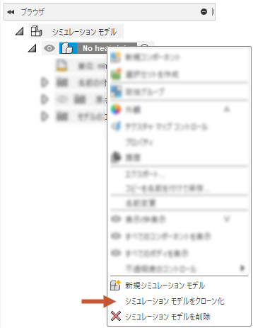

    2. [単純化]環境で、ブラウザで No heatsink シミュレーション モデルを右クリックして、コンテキスト メニューを開きます。
    3. コンテキスト メニューの一番下までスクロールし、[シミュレーション モデルをクローン化]を選択して、[シミュレーション モデルをクローン化]ダイアログを開きます。
      シミュレーション モデルをクローン化
    4. [シミュレーション モデルをクローン化]ダイアログで、[スタディ 1 - 電子部品の冷却]が選択されていることを確認し、[OK]をクリックしてクローンを作成します。

  2. レギュレータ B に関連付けられているヒート シンクを元に戻します。
    1. キャンバスの下部にある[単純化]タイムラインで、最新の修正を右クリックしてコンテキスト メニューを開きます。
    2. コンテキスト メニューを下にスクロールし、[フィーチャを省略]を選択して、レギュレータ B のヒート シンクを元に戻します。
