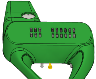

  3. 射出位置を平坦面の上部から、ハンドルの垂直面の底部の中心位置に移動します。
    新しいゲート位置

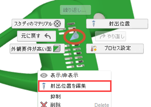

    1. キャンバスで、射出位置記号を選択し、右クリックしてマーキング メニューをアクティブにします。
      注: 射出位置記号は、選択すると青色に変わります。
      ゲートのマーキング メニュー
    2. マーキング メニューで、[射出位置を編集]を選択して[射出位置を編集]ダイアログを開きます。
    3. キャンバスで、射出位置記号の底部にある青い円を選択し、垂直面の底部の中心位置にドラッグします。
    4. [射出位置を編集]ダイアログで、[OK]をクリックして変更を確定し、ダイアログを閉じます。

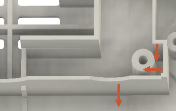

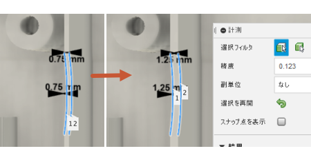

  5. 図に示す 3 つのリブの厚みを、図に示す方向に 0.5 mm 増やします。
    ゲートのマーキング メニュー
    1. [ソリッドを単純化]タブで、プレス/プルのアイコン [プレス/プル]をクリックして[プレス/プル]ダイアログを開きます。
    2. キャンバスで、面の 1 つを選択し、方向を確認して、[距離]に 0.5 mm と入力します。
    3. [面をオフセット]ダイアログで、[OK]をクリックして変更を確定し、ダイアログを閉じます。
    4. 赤い矢印で示された方向に厚さを 0.5 mm 増やして、他の 2 つの面に対してこのプロセスを繰り返します。
