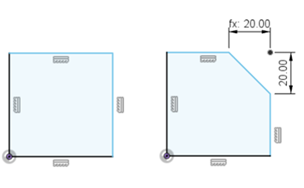

等距離の面取り
[等距離の面取り]ツールは、各側面に対する同じ距離に基づいて、スケッチ内の 2 本の線分の頂点、交点、または延長交点に面取りを作成します。
頂点または 2 本の線分を選択し、面取りの距離の値を指定します。
等距離の面取りの例

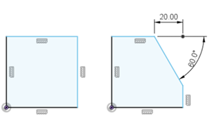

距離と角度の面取り
[距離と角度の面取り]ツールは、単一の距離と角度に基づいて、スケッチ内の 2 本の線分の頂点、交点、または延長交点、交点、に面取りを作成します。
頂点または 2 本の線分を選択し、面取りの距離と角度の値を指定します。
距離と角度の面取りの例

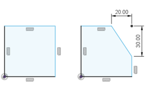

2 つの距離の面取り
[2 つの距離の面取り]ツールは、各側面に対する異なる距離に基づいて、スケッチ内の 2 本の線分の頂点、交点、または延長交点、に面取りを作成します。
頂点または 2 本の線分を選択し、面取りの 2 つの距離の値を指定します。
2 つの距離の面取りの例

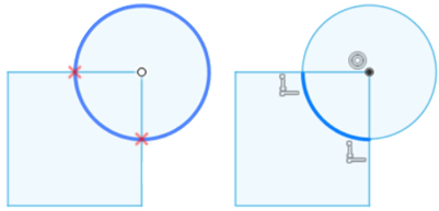

破断
[破断]ツールは、他のスケッチ ジオメトリと交差する位置でスケッチ ジオメトリを複数のセグメントに破断します。
スケッチ ジオメトリの上にカーソルを合わせて、スケッチ エンティティが破断される場所をプレビューしてから、クリックして破断します。
破断の例

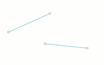

ブレンド カーブ
[ブレンド曲線]ツールは、2 つの既存スケッチ曲線またはエッジの端点間に接線連続または曲率連続のブレンド曲線を作成します。
キャンバス内で、ブレンドする 2 つのスケッチ曲線またはエッジを選択します。ブレンドする終点を指定するには、ポインタをブレンドしたい終点に近い方の曲線の上に置きます。次に、拘束タイプを選択します。
有効な選択範囲にポインタを置くと、ジオメトリがハイライト表示され、ブレンド曲線のプレビューが表示されます。
ブレンド曲線のアニメーション ブレンド曲線とエッジのアニメーション
