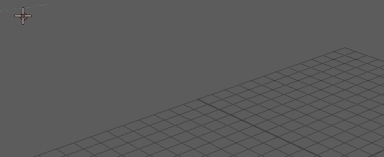

Blue Pencil ツールを調整する
Blue Pencil のカーソルは赤い円で表示され、描画しているストロークのサイズを確認できます。次の Blue Pencil のサイズ/不透明度を変更できます: 鉛筆(Pencil) 、ブラシ(Brush) 、消しゴム(Eraser) 、テキスト(Text) 、ライン(Line) 、矢印(Arrow) 、楕円(Ellipse) 、長方形(Rectangle) 。
これらの設定は、Blue Pencil ツールで使用できます
Blue Pencil ツールバーのツール アイコンを右クリックして、これらの設定を表示することもできます。
Blue Pencil のストローク サイズを調整するには
    ビューポートで左または右にドラッグしながら、キーボードの[B]キーを押します。Blue Pencil ツールバーのツール アイコンを右クリックして、ツール固有の設定を表示することもできます。
Blue Pencil ツールの不透明度を調整するには
    ビューポートで左または右にドラッグしながら、キーボードの[M]を押します。Blue Pencil ツールバーのツール アイコンを右クリックして、ツール固有の設定を表示することもできます。
ブラシのカラーを変更するには
  1. Blue Pencil ツールバーの長方形のカラー見本をクリックしてカラー チューザを開き、別のカラーを選択します。
    注: Blue Pencil ツールのカラーを変更すると、他のブラシのカラーも変更されます。
