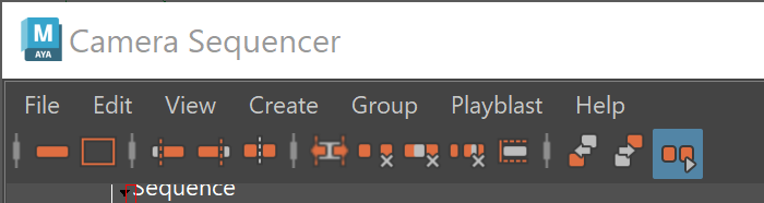

シーケンサ(Sequencer)メニュー バー
注: シーケンサ(Sequencer)の一部の設定は、プレイブラスト オプション(Playblast Options)にあります。
